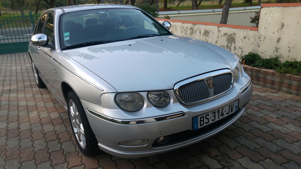

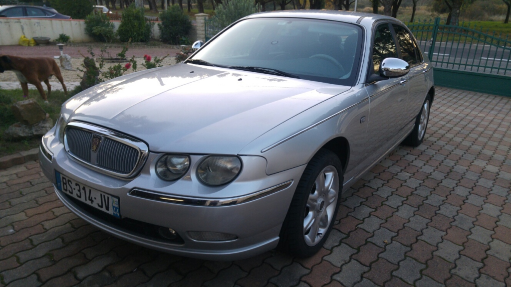

Au contrôle technique ma Roro 75 KV6 2,5 GPL est passée sans problème :lol: SAUF les phares qui commencent à s'opacifier. :-P
 Ils n'ont pas jaunis, mais malgré un polissage extérieur, ils ne passent pas  :x
J'ai donc 3 possibilités :
- Les démonter et les ouvrir pour polir l'intérieur => Très bon pour le porte monnaie  :D
- En trouver d'occase en meilleur état => Pas facile mais abordable. :roll2:
- En trouver des neufs=> Cela coûte un bras  :x
Mes phares sont encore transparents, pas jaunis mais l'intérieur du plastique aurait besoin d'un polissage.
Qu'en pensez vous ? Comment  décoller la vitre de la parabole ?

Difficile de penser qu'ils puissent avoir besoin d'être polis de l'intérieur.... Mais si tu le dis....
Sur la mienne, après plus de 300000kms, je les récupère à chaque fois avec un bon polissage. Et ils passent au CT.
C'est le même kit que j'utilise, acheté chez Norauto il y a des lustres, avec la visseuse-dévisseuse, grain 1000, 2000 et 3000 à l'eau suivi d'un lustrage avec du polish carrosserie. J'ai même récupéré comme ça ceux de la Yaris de ma femme qui étaient, eux, complètement opaques.
j'ai vu passer une fois un post, je crois sur un forum anglais, d'un gars qui avait démonté les verres des optiques, recollés ensuite au silicone. Mais lui, c'était pour de l'humidité persistante.
Si vraiment ils sont bouffés de l'intérieur, si c'était moi, j'essayerais d'en trouver d'occase. Qu'il faudrait surement repolir d'ailleurs...

Merci pour ton tuyau Gisèle.
Mes phares ne sont pas du tout opaques, ni jaunis.
Je leurs ai déjà passé un coup de polish à la ponceuse orbitale avec une peau de mouton dessus.
Ils éclairaient déjà beaucoup mieux et je pensais qu'ils passeraient au CT. :(
Effectivement ils ne sont pas très abîmés à l'intérieur donc je vais suivre tes conseils toujours éclairés. :wink:
Je vais tomber le bouclier comme ça je pourrais fignoler le travail. :)
Je veux bien croire à ta combine car j'ai déjà récupérer une bulle de carénage en lexan qui avait frotté sur du gravier ( Grosses rayures arrachées) et j'ai réussi à les effacer. :x
Allez : On y crois! on y crois ! :x :x

C'est pas une combine. C'est comme ça qu'ils font en garages.
Tu trouveras plein de kits à tous les prix sur le site de Norauto ou autres.
Ces kits ne sont pas indispensables, il sont juste pratiques, mais si tu as du papier de verre à l'eau grain jusqu'à 2000 ou encore mieux 3000, tu peux aussi bien le faire à la main et finir le polissage à la machine.
Mais clairement, ton passage de polish uniquement ne suffit pas. Dommage de devoir repasser au CT pour ça.

J'ai acheté un kit polissage phares chez AD qui comporte :
Des disques de papier 800, 1000, 1500 et 3000, un flacon de polish de finition et un spray de protection après polissage.
Je vais attaqué ça et je vous tiens au courant.

Ton contrôleur a fait du zèle ^^ parce que moi ils sont légèrement plus opaques et ils sont passé.
Comme les commentaires plus haut, je te dirai de déjà essayé un polissage extérieur.
